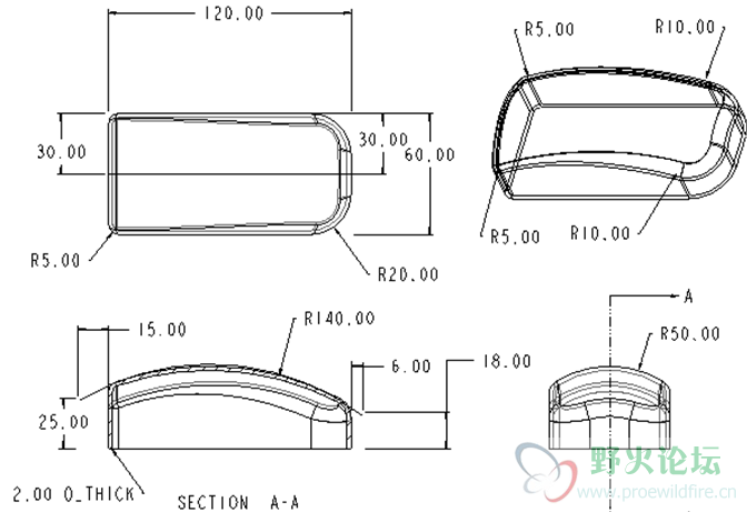

我扫描或曲面用的不好,求prt,谢谢各位

主要是顶面与侧面的弧度怎么弄,

楼主可以参照一下鼠标的画法、

R50以R140做路径,扫描.
