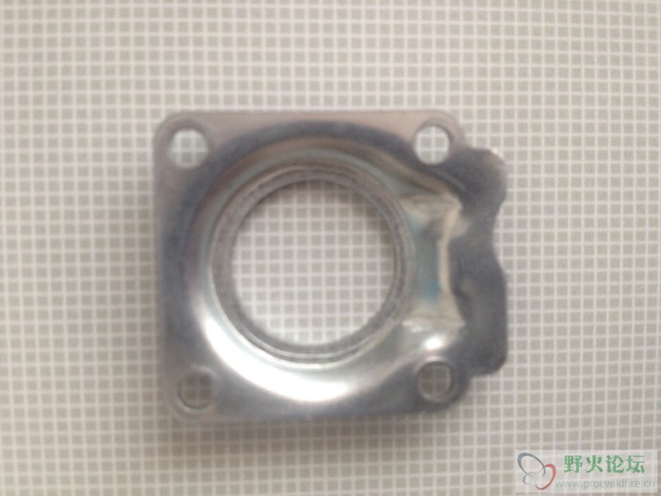

大大们帮忙分析下这个钣金件该怎么做(主要是那个加强筋),最好能指导下具体怎么操作谢谢!

冲模

这个要模具压型

谢谢大大回复,由于这个零件上的筋不在图元的中心位置,大大能指导下该怎么建这两个筋吗

用proe的跟踪草绘  试试 把轮廓绘出来,在做成实体凸模 然后成型特征

有时间的老大们请帮忙画一下这个钣金件吧,形状有个大概就行了,画完请上传下附件给我参考下谢谢!小弟画了好几天实在做不出来

画个冲模,冲出来。或者是用曲面画出来都可以啊
