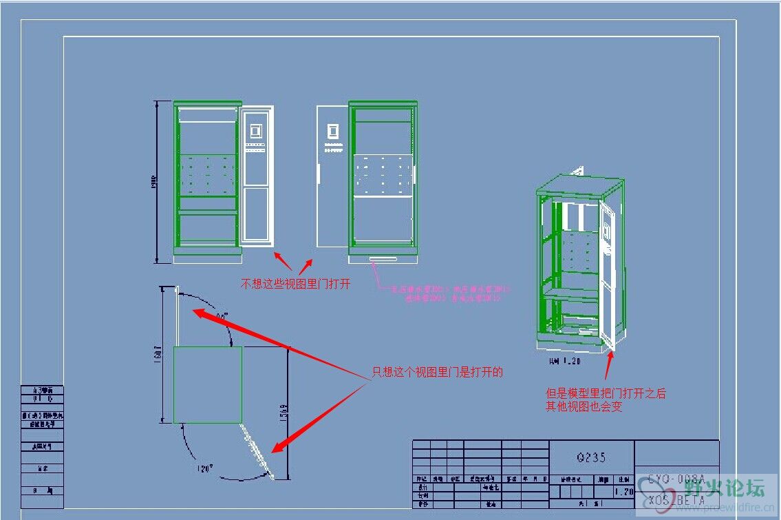

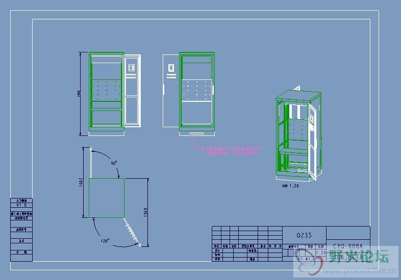

就是现在在尝试建模出图打印都在proe里搞,但是如图:
我想其中一个视图里门打开来示意开度,其他视图门不打开,有谁知道怎么弄吗?谢谢!

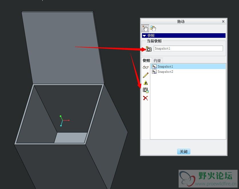

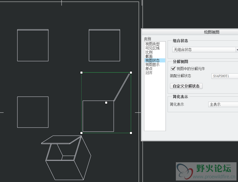

发表于 2014-7-16 11:19 | 显示全部楼层
最简单的方法,我截个图就明白了……
回复 2 0

发表于 2014-7-16 11:29 | 显示全部楼层
凄月★狼魂← 发表于 2014-7-16 11:19
最简单的方法,我截个图就明白了……
很特别的办法,研究研究.

发表于 2014-7-16 14:24 | 显示全部楼层
这个方法比我的好。
