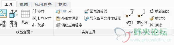

creo3.0 f000 新增了标准件装配功能,可以装配螺栓螺钉螺母垫圈、定位销,操作定义很方便,一次性完成螺栓、垫圈、螺母的安装,并可以自动调整螺栓长度。但遗憾的是标准件非国标,都是欧美标准的。

 楼主| 发表于 2014-7-16 16:21 | 显示全部楼层
sdgdjgb 发表于 2014-7-16 09:19
能详细一点吗?。。。谢谢分享。
装配件模式--工具--intelligent fastener  我看是个外挂,在配置文件中可以设置是否开启,一般用户是无法修改和定制的。

发表于 2014-7-16 20:17 | 显示全部楼层
是这个吗?

 楼主| 发表于 2014-7-21 12:35 | 显示全部楼层
没错,是这个。
