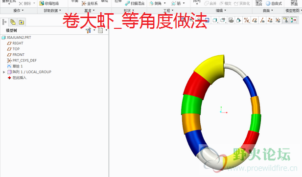

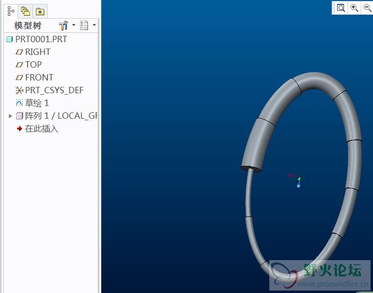

图片太大,只能分开裁剪。。。如图。

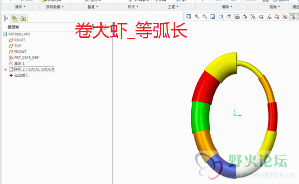

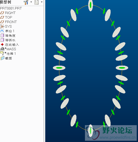

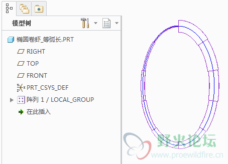

 楼主| 发表于 2014-7-16 08:42 | 显示全部楼层
等弧长做法。。。附《creo3.0折叠功能》。。
dhc_716.prt.zip (77.56 KB, 下载次数: 77)
钟汉昌 + 1 我很赞同
2753
417
4149
热心助人勋章希望之星勋章优秀会员勋章嘉宾勋章

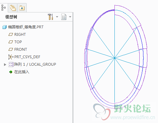

 楼主| 发表于 2014-7-16 09:33 | 显示全部楼层
等角度做法 附《creo3.0折叠功能》
djd716.prt.zip (218.45 KB, 下载次数: 61)
2753
417
4149

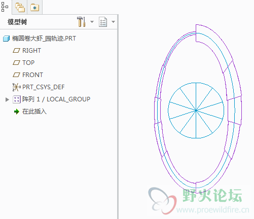

 楼主| 发表于 2014-7-16 09:38 | 显示全部楼层
园轨迹做法。。附《creo3.0折叠功能》
716ygj.prt.zip (258.62 KB, 下载次数: 39)

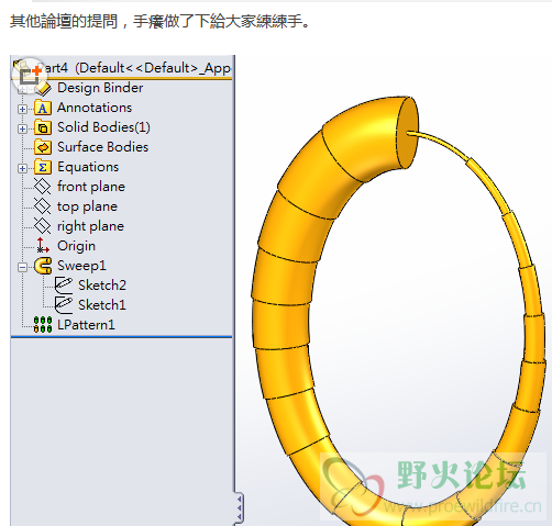

发表于 2014-7-16 10:30 | 显示全部楼层
版本3.0太高了,还没体验。
感觉上和这个有点类似,难度不算大。感谢分享

 楼主| 发表于 2014-7-16 14:02 | 显示全部楼层
1051083108 发表于 2014-7-16 10:30
版本3.0太高了,还没体验。
我做的那几个步骤较多。。。想找一个简练的方法。。。能不能分享一下您prt。。。谢谢您。
