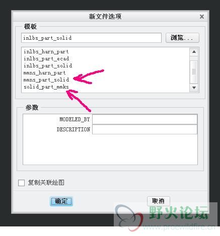

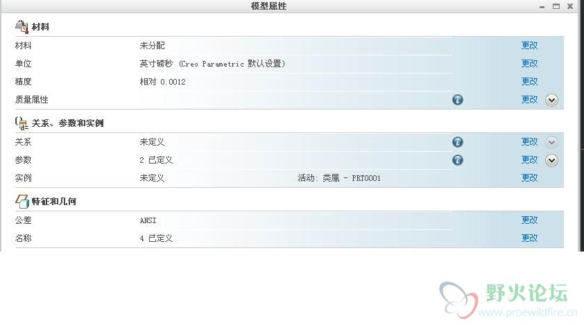

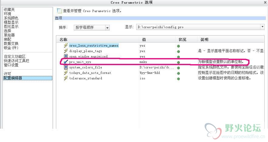

 楼主| 发表于 2014-7-15 16:38 | 显示全部楼层
配置文件中,已经设置默认单位为mmks.
在<新文件选项>卡中,按往常选择了mmns_part_solid,发现单位仍然是,mmns,并没有改成mmks.
只有选择了solid_part_mmks,才有效.
那么,是不是意味着在配置文件中设置pro_unit_sys  mmks就没有什么意义了.

发表于 2014-7-15 16:55 | 显示全部楼层
你在config中设置pro_unit_sys  mmks
意思是默认的建模模板是pro_unit_sys  mmks
但是这并不是说你不可以选择其他的模板
就像creo默认是英制的模板
我们把默认的钩去掉,选择mmns_part_solid
同样是可以的

我如果什么都不选,单位就变成了英制(默认设置),可我已经更改了默认设置为mmks.

发表于 2014-7-15 21:56 | 显示全部楼层
mmks 毫米千克秒单位
mmns 毫米牛顿秒单位
两者重量单位、力的单位等是不一样的,但是长度单位都是一样的,你需要什么样的其他单位方便,就选什么样的模板,单位之间都是可以换算的。
至于  pro_unit_sys  mmks 那是在你没选择从模板创建零件的时候才使用这个单位。

发表于 2014-7-15 23:06 | 显示全部楼层
面点师 发表于 2014-7-15 17:30
我选mmns_part_solid,是书上这样讲的,我就照做了.
可工程图要求出重量时,就得改成mmks.
所以一直不明白 ...
很简单,因为以前就没有solid_part_mmks.的模板。需要自己建立mmkgs的模板。而这样的话做分析的时候力的单位是毫牛,不注意就可能出错,很不方便。
