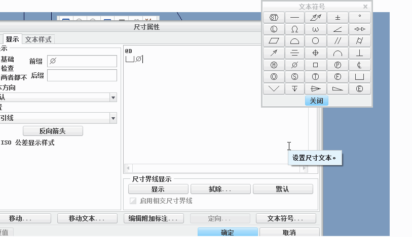

  注释沉孔时需要在引线的上下输入文本, 这个具体是怎么操作的 ,。

回车再打字就在线下面了

 楼主| 发表于 2014-7-15 16:13 | 显示全部楼层
没用吧   你试过吗
回车后还是在线上面
好了  我原来以为是用注释来做的    要用尺寸   谢谢了

发表于 2014-7-15 16:25 | 显示全部楼层
我回车以后就在线下面呀

发表于 2014-7-15 16:34 | 显示全部楼层
原本想做个全面的给你看,图片超过260K就发不上来了,大致过程就是在“@D"后面,回车后转第二行再打字,这些字就在线下面了

 楼主| 发表于 2014-7-15 16:37 | 显示全部楼层
谢谢了  处理了

发表于 2014-7-19 12:07 | 显示全部楼层
2楼的解答完美,谢谢了!
