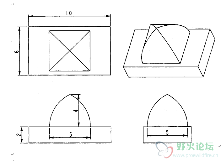

第二题做不来,跪求指导

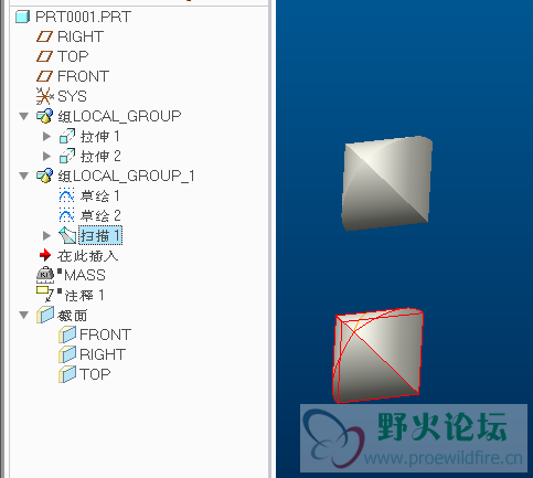

实体拉伸好切除或者用两曲面合并实体化都可以

拉伸、扫描、扫描混合、边界混合等等都可以做

不要把东西看得太复杂..其实是很简单就能画的
