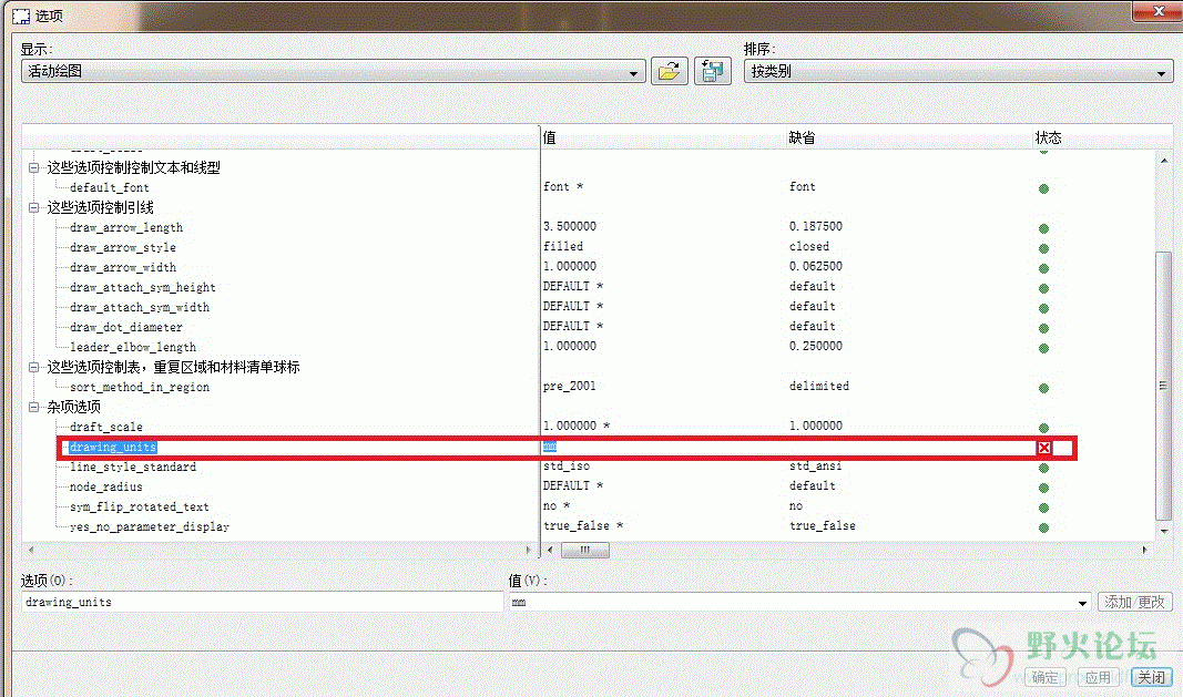

建了个frm图框,用来专门生成BOM明细,字体、高度、单位等设置好了,可是套这个frm建立REP报表文件时,右键-属性-绘图选项,发现drawing_setup_file不起作用,配置选项居然变成PROE默认的了,字高0.15625,单位Inch,等等。不知有人试验过没有,难道有其他的配置选项?求高手指导!

drawing_setup_file 和 format_setup_file 两个让我犯晕的配置文件
http://www.proewildfire.cn/thread-9463-1-1.html

做图框时候,设了format_setup_file的,字体、高度、单位等等。。在套图框生成报表时候,就出现描述的问题了
仔细看了下format_setup_file的设置文件,发现drawing_units,设置单位mm,状态竟然是红X,这是啥情况,莫非就是问题所在?
