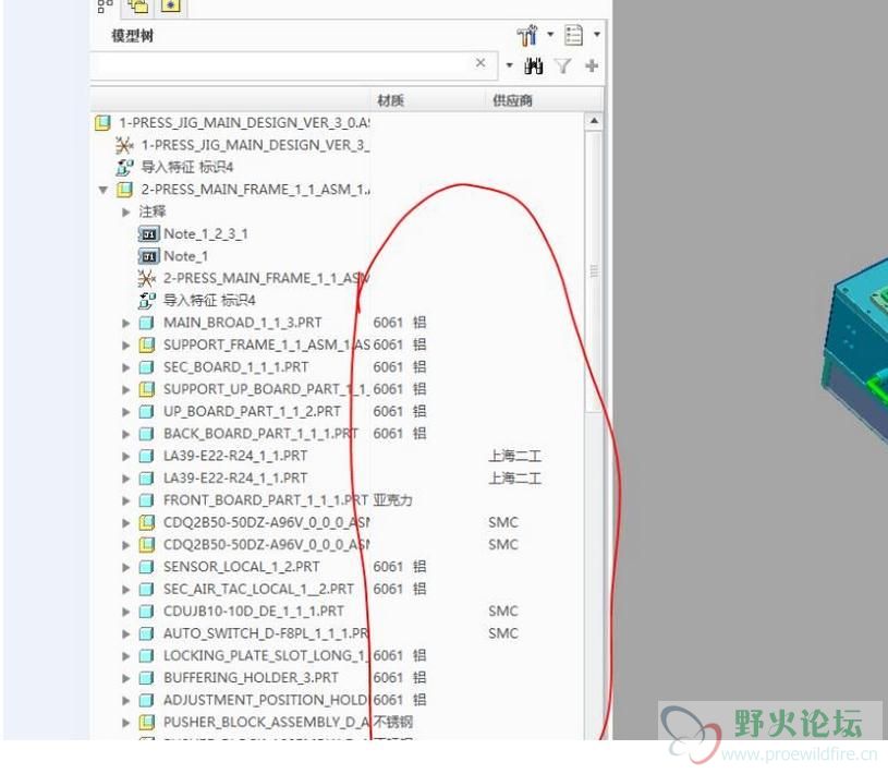

怎么设置自定义参数,如材质,符号等。并且显示在模型树上。如下图
哪位高手帮个忙,谢谢。

点档案-----准备-----模型属性-----出现一个材料-----点变更就行了
我用的是CREO2.0
跟大家交流及学习一下.

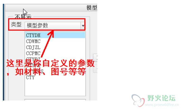

点工具,参数,在对话框里点左上角的零件,改为模型,确定后,在左下角点+号,一个个的设置就行了。
