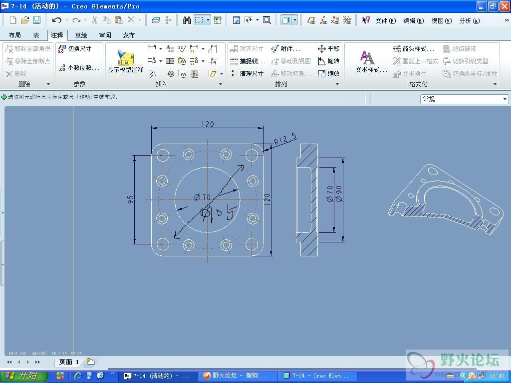

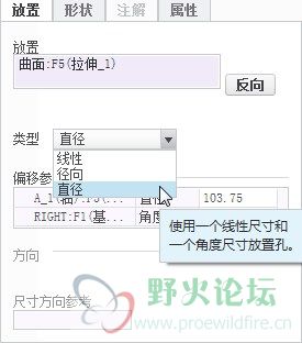

我帮你上图 看你能直接显示8个孔的中心线,所以应该是阵列得到的,而Φ105应该是通过“显示模型注释”得到,手动标注的话,我试过,不可以的,而要想显示出Φ105尺寸,你需要使用孔命令,并要用“直径”类型

手动添加圆作为中心线,然后设置与视图关联,再手动添加尺寸,其结果是一样的。

2楼和7楼的方法都可以,谢谢!
