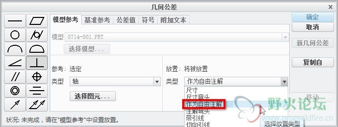

这个我会耶!
是因为几何公差和尺寸关联了啊,你取消关联就好了!
方法:放置类型改为“作为自由注解”,然后在工程图任意空白处单击放置,确定,这时候就能删除喽!

 楼主| 发表于 2014-7-14 20:06 | 显示全部楼层
poplar19 发表于 2014-7-14 19:51
这个我会耶!
方法:放置类型改为“作为自由注解”, ...
我双击那个形位公差,只弹出来<尺寸属性>,没法进入<几何公差>对话框进行修改.
形位公差与尺寸同时被选中.不能单独分开.

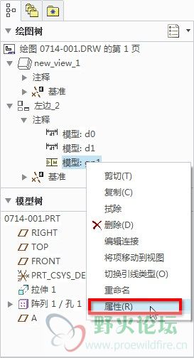

但是改“几何公差”的属性还是能解决的!
左侧绘图树→找到你的几何公差→右键→属性→OK

poplar19 发表于 2014-7-14 20:12
我遇到过你这种情况,但我不知怎么解决双击直接打开“几何公差”,不过我现在可以,看看哪位大神能解决!
这下可算明白了,多谢多谢,
