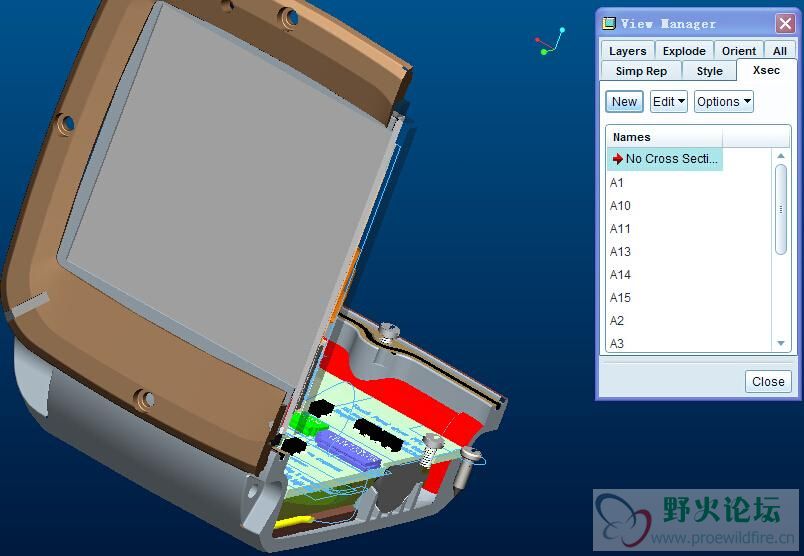

最近拿到一个组装件,已经剖开了,但是在视图管理器的截面选项里并没有截面,怎么设置的?
PS.我很清楚如何新建一个截面,我的问题是,我打开这个组件已经是剖开的状态,但是视图管理器的截面选项里却是显示没有截面,如何设置回来变成完整的视图?

视图---视图管理器---新建个横截面-----剖开---右键保存.

看下简化表示?

你看看组件模型树里是不是有拉伸切减特征。

能否把模型共享下,我来找下,应该是切除了。
发表于 2014-7-15 16:01 | 显示全部楼层
是不是对称的啊?是不是镜像的前一步,我看好多实体都是镜像来的!求指教
