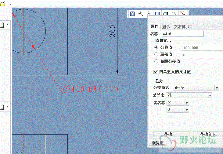

比如我建一个特征,做成UDF(自定义特征库),在三维上把某个尺寸的公差标出来,但是这个公差要能根据尺寸大小变化,比如尺寸是10时,公差为0.1,吃寸为20时,公差为0.2。这样,出图的时候就不用再标公差。

楼主,你的意思应该是工程图自动按尺寸要求显示国标公差值,这是个要自己设置工程图模板的,建议看看论坛里的“CREO工程图规范”,里面对模板有非常详细的阐述,也包括你说的自动显示公差,而且是符合国标的公差。

不知道你所说的关系是不是指按国标尺寸来显示公差,比如说符合国标轴基准的公差,如果设置好模板,加载上国标轴公差表,就可以按尺寸大小及所选 用的级别来显示符合这个标准的公差。

发表于 2014-7-14 16:50 | 显示全部楼层
看看我设置好的界面

你是说可以自定义公差表?我的公差不是国际标准的,如何自定义一个?

自定义公差。你自定义公差有什么用呀,如果要自定义。你就修改公差表的值吧再加载吧。

比如卡簧槽有公差吧,我想做一个udf,写一些关系,根据卡簧槽的尺寸来标公差,但是proE提供的iso公差表没有针对卡簧槽的公差,我怎么标?
