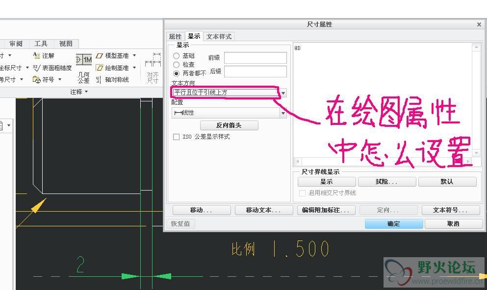

这是单个尺寸修改,怎么在绘图属性只一次性设置好了?

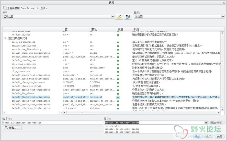

更改*.dtl文件
default_lindim_text_orientation PARALLEL_TO_AND_ABOVE_LEADER

 楼主| 发表于 2014-7-14 20:51 | 显示全部楼层
poplar19 发表于 2014-7-14 20:26
更改*.dtl文件
十分感谢,帮我解答了两个难题.
