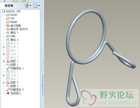

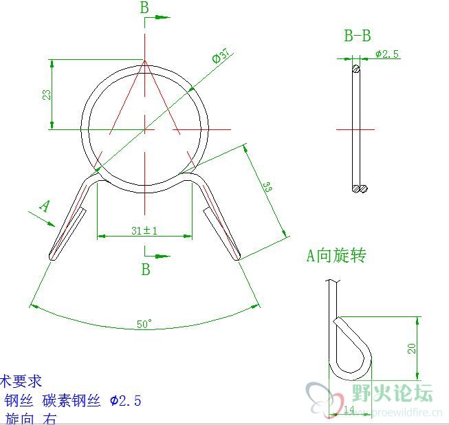

刚开始自学proe,有一个零件画不出来,请教各位老师能否帮忙教我一下,主要是两个钩子做不出,谢谢!

发表于 2014-7-13 16:59 | 显示全部楼层
可以先画出中心曲线来,然后用扫描

发表于 2014-7-14 08:46 | 显示全部楼层
试了一下,到算50度那里没找到好办法,看看有没有大神指点。

发表于 2014-7-14 10:17 | 显示全部楼层
大概画了一下,有点小难度,需要做的辅助基准比较多

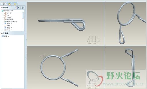

发表于 2014-7-14 20:51 | 显示全部楼层
是这样的吧

 楼主| 发表于 2014-7-15 11:52 | 显示全部楼层
很对啊,就是这样的,能把文件共享出来吗?谢谢!

发表于 2014-7-15 17:33 | 显示全部楼层
可以上传PRT格式的吗?
