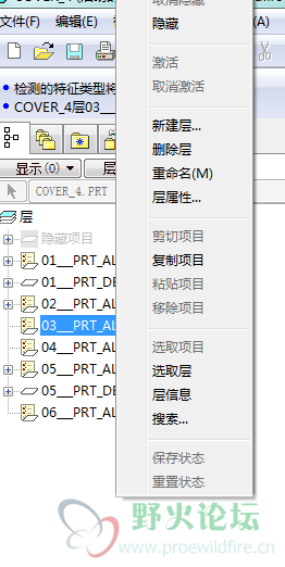

发表于 2014-7-12 19:47 | 显示全部楼层 |阅读模式
不知道是不是我的配置文件出了什么问题,我着色后画好的参考曲线显示不出来,求大神告诉我怎么设置啊,多谢

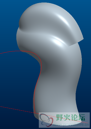

有些工具用了后会对参考曲线进行隐藏的。比如投影等。想其不隐藏就在左侧的层树里点已隐藏的该项,并点鼠标右键,出现选项里的取消隐藏就行了(如图1)。或者是另一种情况(如图2至图3)。最好把原文件传上,不然每个问题不太同。
