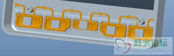

材料是阻燃的ABS V0,按键和外壳均喷涂,
按键是常用的按键6*6*5 行程是0.3左右吧。
各大侠看看如何改啊。

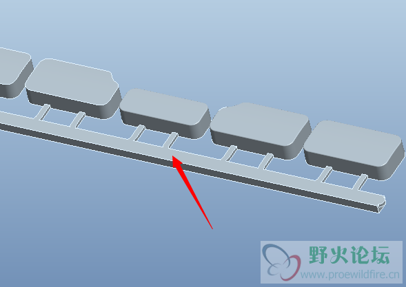

发表于 2014-7-12 15:11 | 显示全部楼层
没做过类似的按键,但之前看过这样的
creo 11.0
发表于 2014-7-12 17:21 | 显示全部楼层
在你原基础上连成一整快,像楼上的那样
发表于 2014-7-12 21:03 | 显示全部楼层
这样有弹性吗 ,手感不好吧
