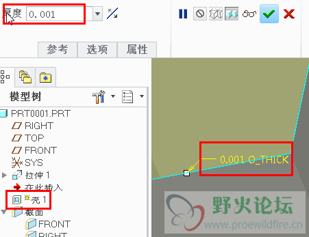

发表于 2014-7-11 16:46 | 显示全部楼层
这个要看你的模型整体尺寸和精度大小了,比如我这个精度0.0012,抽壳0.001照样可生成,

发表于 2014-7-11 16:58 | 显示全部楼层
调整一下精度。

发表于 2014-7-11 20:36 | 显示全部楼层
你的精度要调更小
 楼主| 发表于 2014-7-14 10:27 | 显示全部楼层
多谢版主,问题已解决,果然这里厉害人物多多啊
