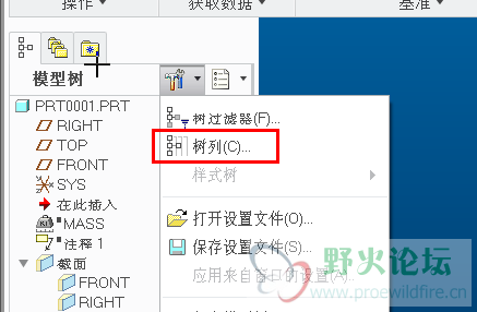

怎么让材质显示在模型树中

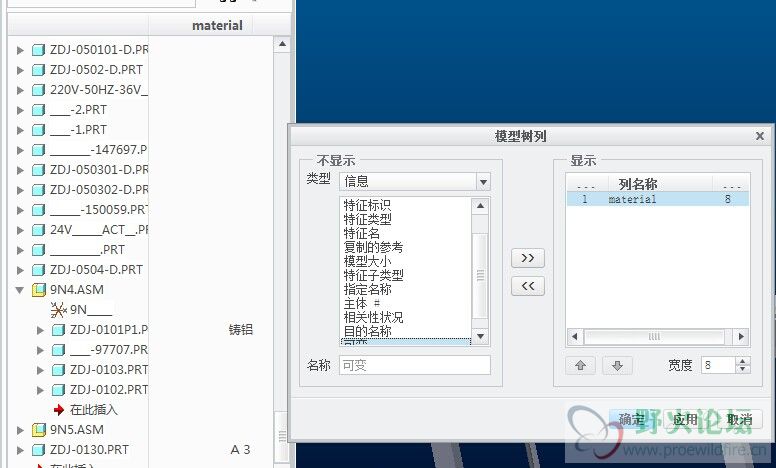

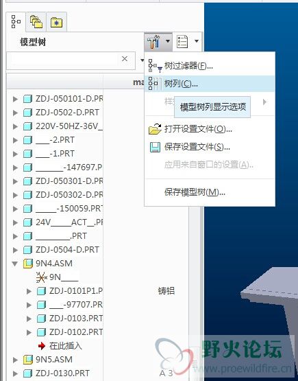

这个不难,模型树里设备加入参数就行了

改完之后记得保存tree.cfg文件
