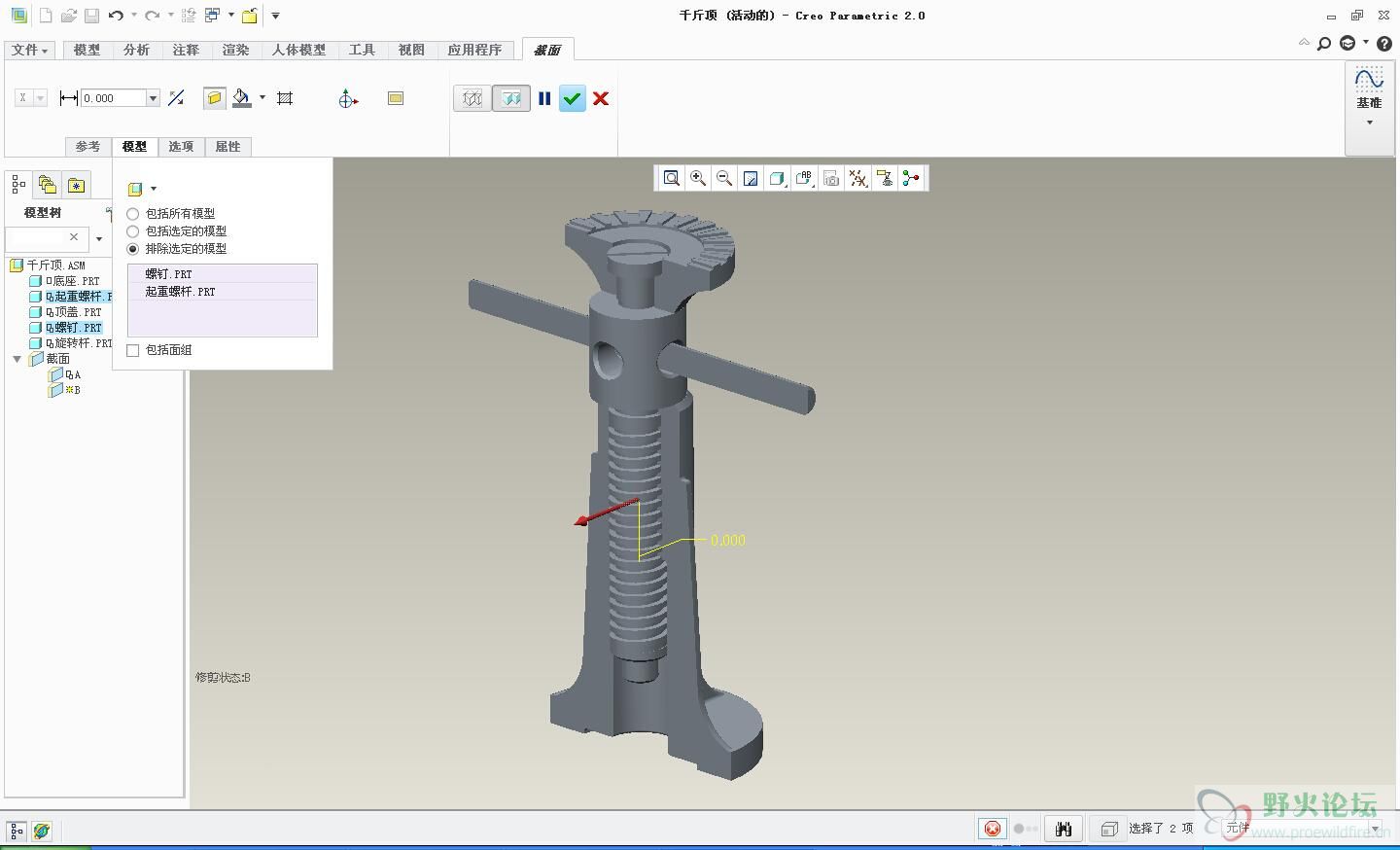

creo2.0中组件做区域剖切能排除不想剖切的零件吗

发表于 2014-7-11 11:12 | 显示全部楼层
可以

感谢楼上的哥们,这个我知道,但这个在工程图里着色模式下是无法显示出的,我说的是区域剖切怎么排除零件
你这个是2D横截面,我说的是3D横截面
