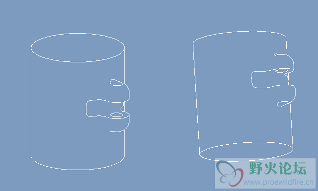

这是UG画好的轮廓
自然过渡轮廓
自然过渡轮廓
这是我用proe画的,不知道如何连接上,请各位帮帮忙

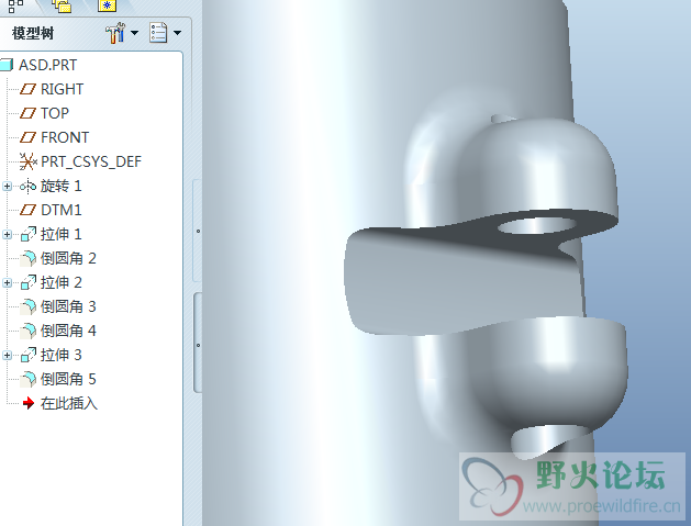

抽了两分钟给你画了下,仅供参考!画不出那种感觉。读图能力不强。下班了
asd.prt.zip

谢谢,拉伸基准面设置在实体里,倒圆后就行了,楼上几位一并感谢
