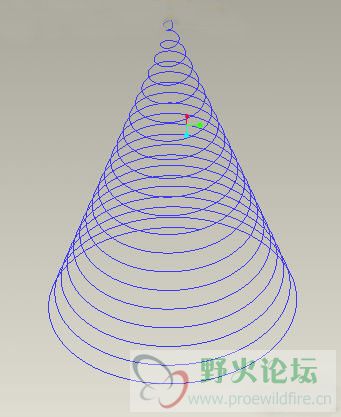

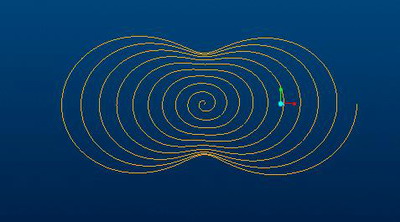

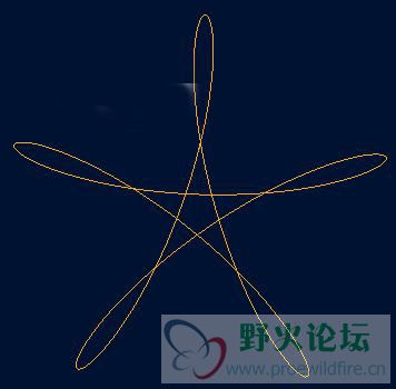

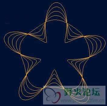

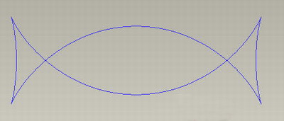

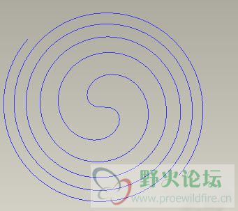

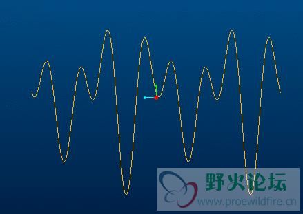

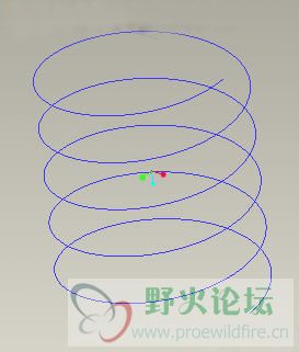

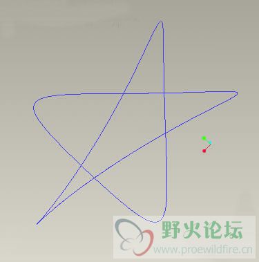

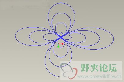

利用业余时间收集整理了一些Pro/E曲线方程,分享出来,以后用方程的时候就不用那么头疼啦。。。
部分方程没有配图片,大家做了就知道是什么效果了嘛。
好好学习,天天向上!!!
1、正弦曲线
笛卡儿坐标系
方程:x=50*t
y=10*sin(t*360)
z=0
2、螺旋线
圆柱坐标系
方程: r=t
theta=10+t*(20*360)
z=t*3

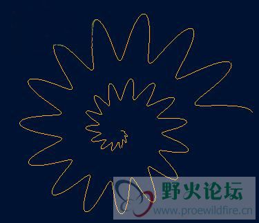

3、天蚕丝
笛卡儿坐标系
方程:theta=t*3600
r=(cos(360*t*20)*.5*t+1)*t

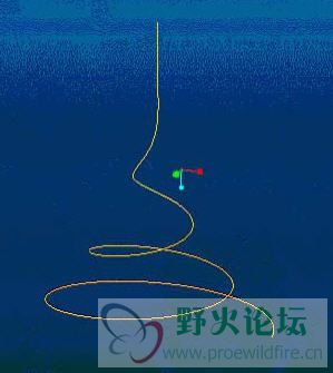

4、心电图
圆柱坐标系
方程:r=sin(t*360*2)+.2
theta=10+t*(6*360)
z=t*3

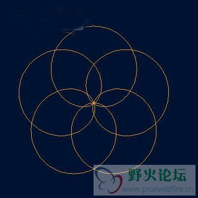

6、五环

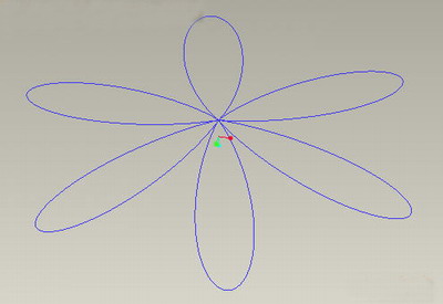

圆柱坐标系
方程:theta=t*360*4
r=cos(t*360*5)+1
7、蜘蛛网
圆柱坐标系
方程:theta=t*360*5

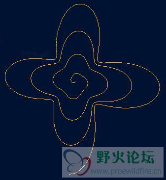

8、十字渐开线
圆柱坐标系
方程:theta=t*360*4
r=(cos(t*360*16)*0.5*t+1)*t

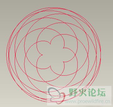

9、内五环
笛卡尔坐标系
方程:theta=t*360*4
x=2+(10-5)*cos(theta)+6*cos((10/6-1)*theta)
y=2+(10-5)*sin(theta)-6*sin((10/6-1)*theta)

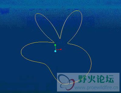

12、小白兔
圆柱坐标系
方程:theta=t*360-90
r=cos(360*(t/(1+t^(6.5)))*6*t)*3.5+5

19、Talbot 曲线
卡笛尔坐标系
方程:theta=t*360
a=1.1
b=0.666
c=sin(theta)
f=1
x = (a*a+f*f*c*c)*cos(theta)/a
y = (a*a-2*f+f*f*c*c)*sin(theta)/b
20、Rhodonea 曲线
笛卡尔坐标系
方程:theta=t*360*4
x=25+(10-6)*cos(theta)+10*cos((10/6-1)*theta)
y=25+(10-6)*sin(theta)-6*sin((10/6-1)*theta)

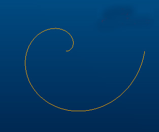

24、阿基米德螺线
圆柱坐标系
方程:a=100
theta = t*400
r = a*theta
25、对数螺线
圆柱坐标系
方程:theta = t*360*2.2
a = 0.005
r = exp(a*theta)
