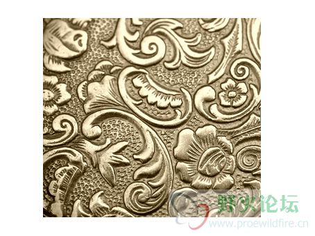

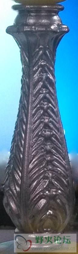

这类花纹的产品图纸怎么画,它的生产过程是什么样的需要出3D文档吗

个人感觉,有以下几种方法:
1、通过逆向工程,扫描机将已有的数据----小平面特征----重新建模.
2、通过造型跟踪草绘或外观贴图----造型里面描线---曲面造型建模.
3、在CAD绘制2D花纹图线,导入Proe进行描线或直接通过复制曲线偏移,后再倒圆角,细节慢慢调到像为止.
4、直接看花纹图案,进行建模拉伸---倒圆角---切除实体--细节慢慢调到像为止.
5、找到花纹图案规律,做好一个后,对其进行阵列以其最后达到你要的效果.
    以上仅此供参考.

浮雕类的不是 PRO 的强项 ,可以考虑用精雕 或者犀牛

第一张图不懂怎么弄
第二张图可以做一张灰度图 在CNC雕刻机上做出来 不是很复杂
