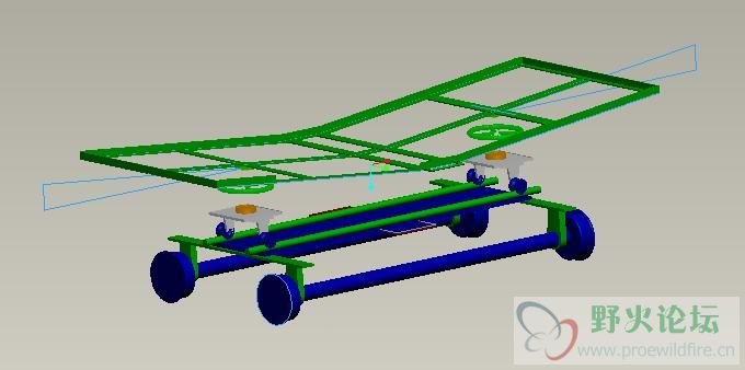

我做了个小车,已经装配好了,就是在生装配图时线条问题太多问题了.我刚学没多长时间.谁有空给我看下,帮我改下,或是我的错太多了,给我重做一张.在此先谢谢.

打开看了一下,
工程图是cad格式,不好改了,应该在proe里做好再转
第二层的小轮那明显有干涉嘛!
你在组件中用分析——模型——全局干涉,可以检查一下
组件帮你贴图上来,方便网友先知道是什么东西
我不是版主,只是一个学习者。

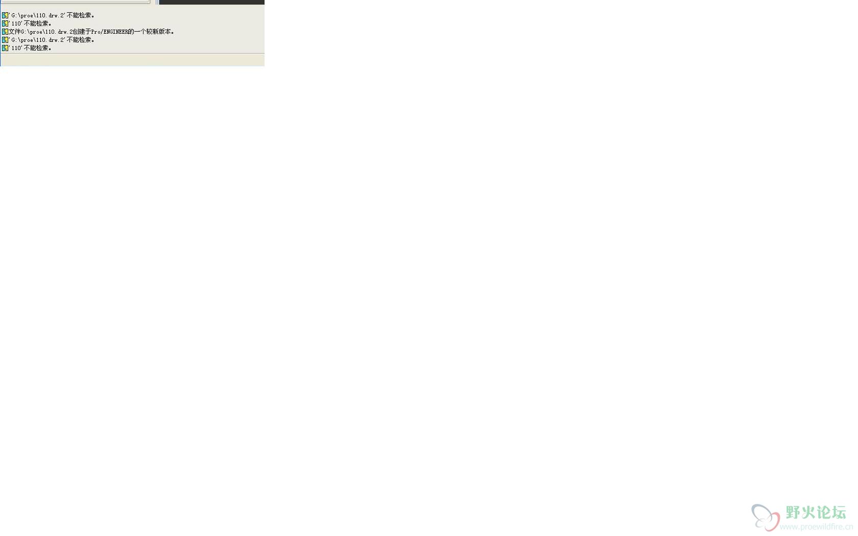

文件打开不了,不怎么回事? 无法检索.我开始是放桌面上的,打不开,后来我又放到我的目录下,所有实体,装配文件都全的情况下,还是打不开.
还有我下的好多论坛的PROE文件都说无法检索,打开不了.我用的是4.0.
