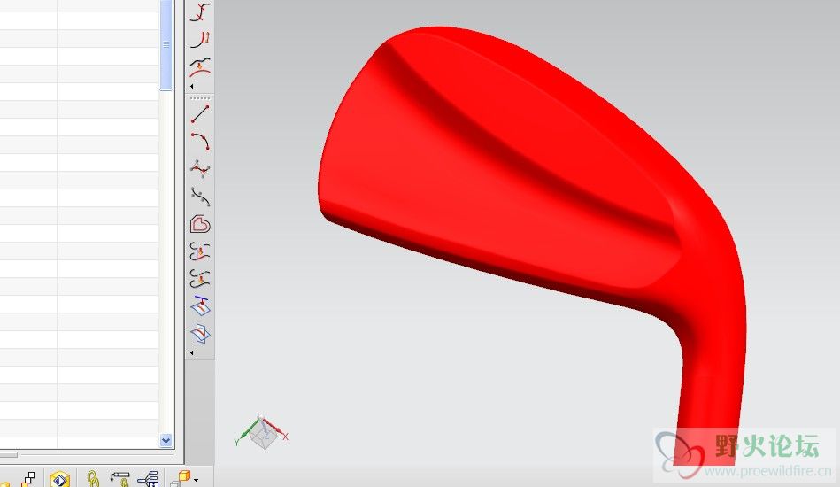

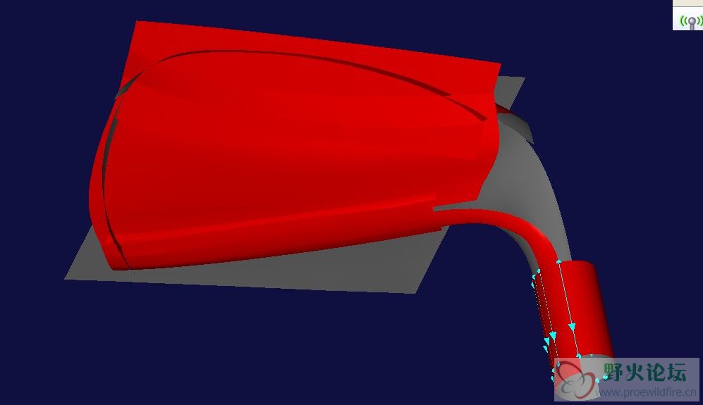

现在渐渐喜欢了无参软件的功能,不知道PROE啥时候也添加些无参功能
做逆向我一直不喜欢用PROE,有些功能跟不上
还是挺喜欢PROE做小型配件的,
逆向一直是大家头疼的问题吧,网上的案例翻遍几乎找不到几个例子
从事逆向也小有一段时间了,那时候不停的练图,图片就是我练图时候所用的,网上随处可见,各种软件的方案做法
有时候合理的运用软件 能事半攻倍吧,这里好像不能写其他软件名字(略过)
做逆向总结就是做大面,实在没办法分解做面吧,IM 是个好东西啊,几乎点云多需要他适当处理下,而且做面的功能也挺完善的
做好的大面 然后转到PROE或其他软件抽取 参数线 处理一些稍微有凹凸的面
现在我的做法基本是这样
仔细看图片 可以总结下
