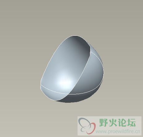

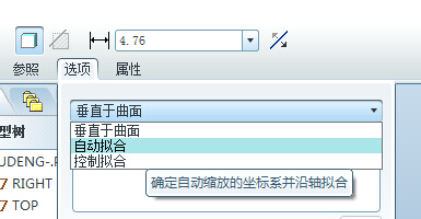

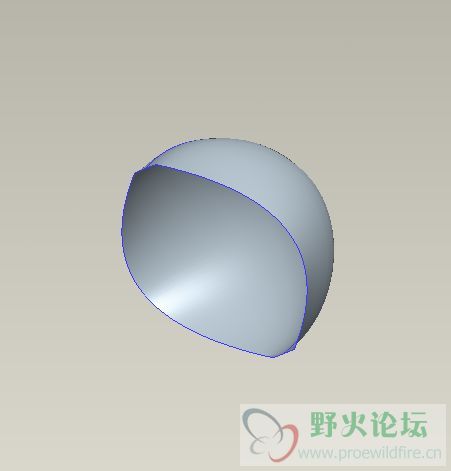

如题,这个曲面是ISDX做的,附件传不上来,加厚的时候总是失败,感觉是有些地方不合适,哪位大神帮帮忙!在下感激不尽!

点选曲面----编辑---实体化(或加厚)

面做的质量不好加厚布了

个人感觉你的曲面质量不好,可能有收敛。加厚的话可以向曲面外侧,将开口封住就可以实体化了,,最好把prt传上来

你合并了没有?
