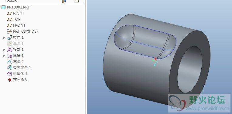

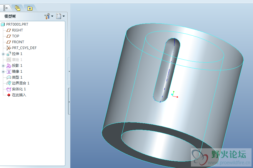

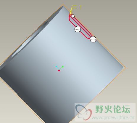

发表于 2014-7-9 20:41 | 显示全部楼层
你圆柱上面的那个线条是个封闭的,所以是无法进行边混的
所以上面的线条必须做成对称的2部分

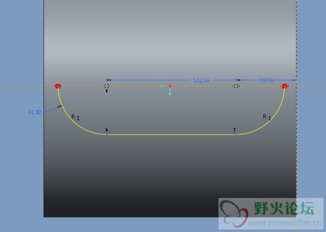

所以你先投影一半,然后镜像另一半,然后在草绘另外一个线条,就可以进行边混了
先草绘一半的投影线
先草绘一半的投影线
边混效果
边混效果
实际效果
实际效果

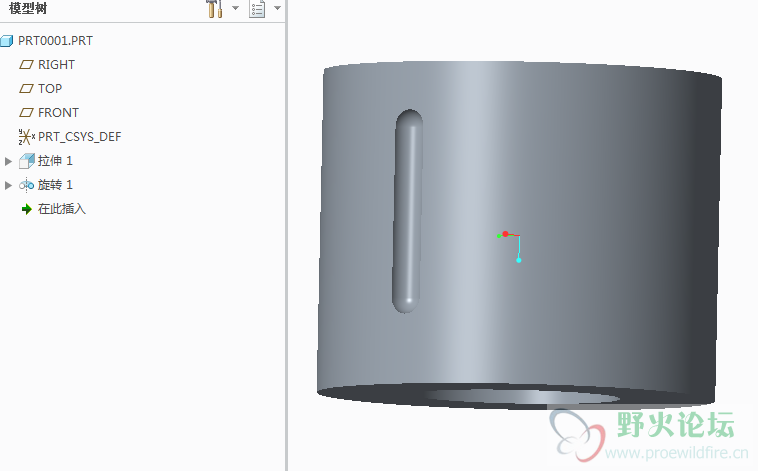

发表于 2014-7-9 22:03 | 显示全部楼层
简单的做法。。。旋转切除
