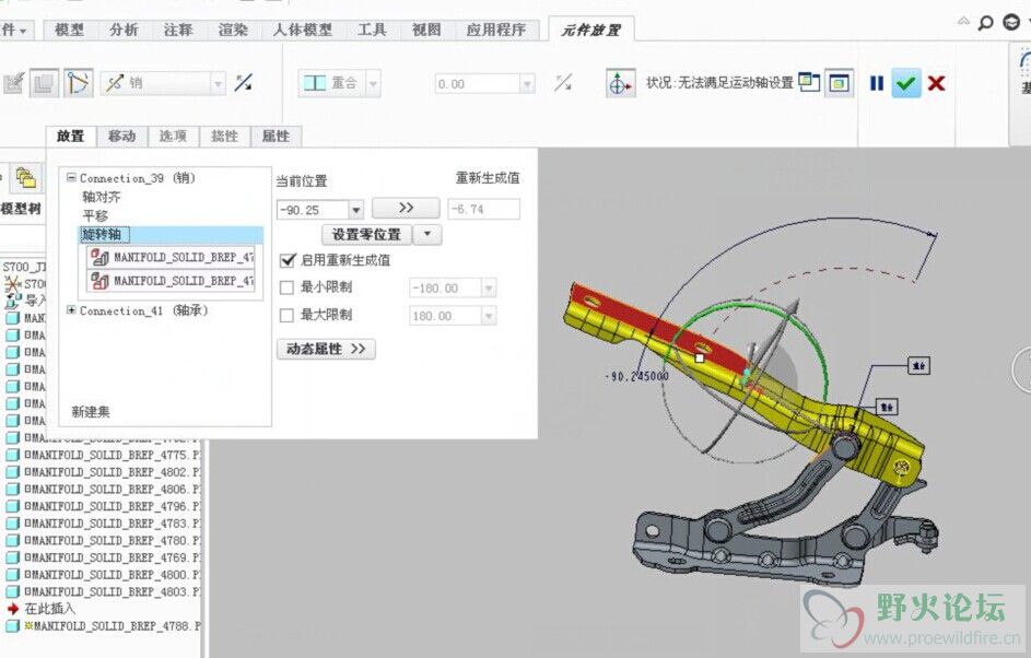

这是什么原因啊,急死人了都
这是什么原因啊,急死人了都

只要要以启用重生值就失败,不启用就是好好的

发表于 2014-7-9 16:13 | 显示全部楼层
轴承约束不满足

发表于 2014-7-10 14:13 | 显示全部楼层
零件之间有参照,重生肯定是失败的,转成非参的在打开装,或设只读
