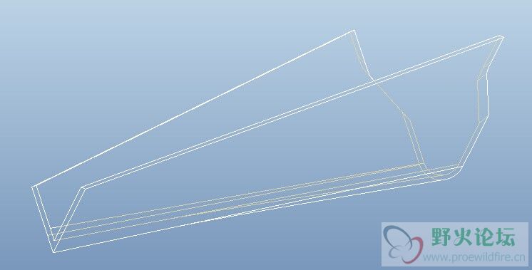

一直只是用proe画结构图,算是比较初级的用户,今天碰到个钣金的东西,有一个cad的3D图,好不容易用proe打开了,但是不会展开,求助。
额外问一下:钣金展开需要是用钣金界面画出的图吗?还是说proe拉伸、旋转出的圆管、弯的东西都能用钣金展开?

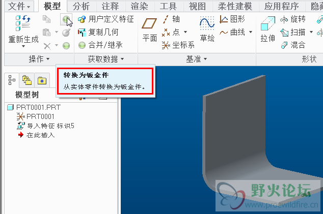

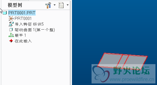

展开对于钣金才有意义,你用拉伸旋转做出的等壁零件需要先转换成钣金,然后才可以使用展开命令。
具体步骤是怎样的呢?

我这个图好像转不成钣金件,不规则,“零件不可转换”

如果水平不错的话,可以修整图形成均匀壁厚,然后再转成钣金。最笨的方法就是重新建模。
proe拉伸、旋转出的圆管、弯的曲面可以用曲面展开的方法展平。

要转钣金最基本的一点要等厚,你这零件明显有折弯死角不等厚,肯定不能直接转成钣金的
