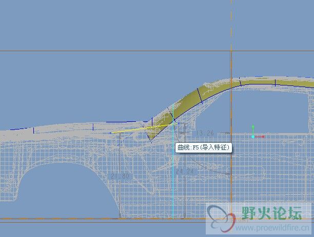

         我用的5.0 做逆向,在草绘里,打开抄数线, 标注尺寸时,
         光标经常预选到抄数线,能 否设置不会选中抄数线?
蓝色线就是抄数线,感觉好麻烦
蓝色线就是抄数线,感觉好麻烦

发表于 2014-7-9 09:35 | 显示全部楼层
建个层选取抄数线不用时隐藏不可以吗
 楼主| 发表于 2014-7-9 09:38 | 显示全部楼层
现在的情况就是描线必须用到它,层里有抄数线层,  描线必须要把抄数线或STL打开以便观察
 楼主| 发表于 2014-7-9 09:41 | 显示全部楼层
ivy123zxj789 发表于 2014-7-9 09:35
建个层选取抄数线不用时隐藏不可以吗
   2001都不会,我就奇怪了。约束的时候也会出现这种情况。
302
372
发表于 2014-7-9 12:55 | 显示全部楼层
右键从列表中选就准确了
 楼主| 发表于 2014-7-9 15:06 | 显示全部楼层
yunyu8017 发表于 2014-7-9 12:55
右键从列表中选就准确了
- - 。 不经常用的也就算了, 我是标尺寸才这样,标个点到基准的尺寸,
   鼠标移到点的附件,经常点左键就会点到抄数线。
   为什么2001不会。。。
