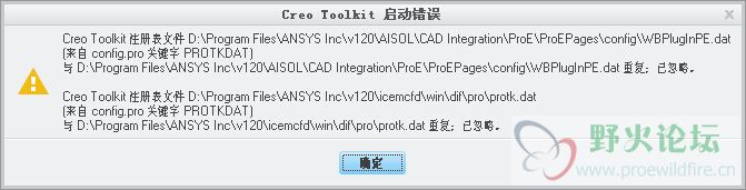

刚装的CREO2.0 M100,配置完配色方案后再启动就是这个结果,但暂时不影响使用,请问是怎么回事呢,怎么会和ANSYS冲突,搞不懂,求大神帮忙。

creo toolkit 错误
creo toolkit 错误

config.pro 里的 protkdat 那一行删除
发表于 2014-7-8 10:39 | 显示全部楼层

多谢,删除ANSYS的config.pro 中的protkdat行,不知道会不会对其造成影响,现在CREO可以正常运行了。
