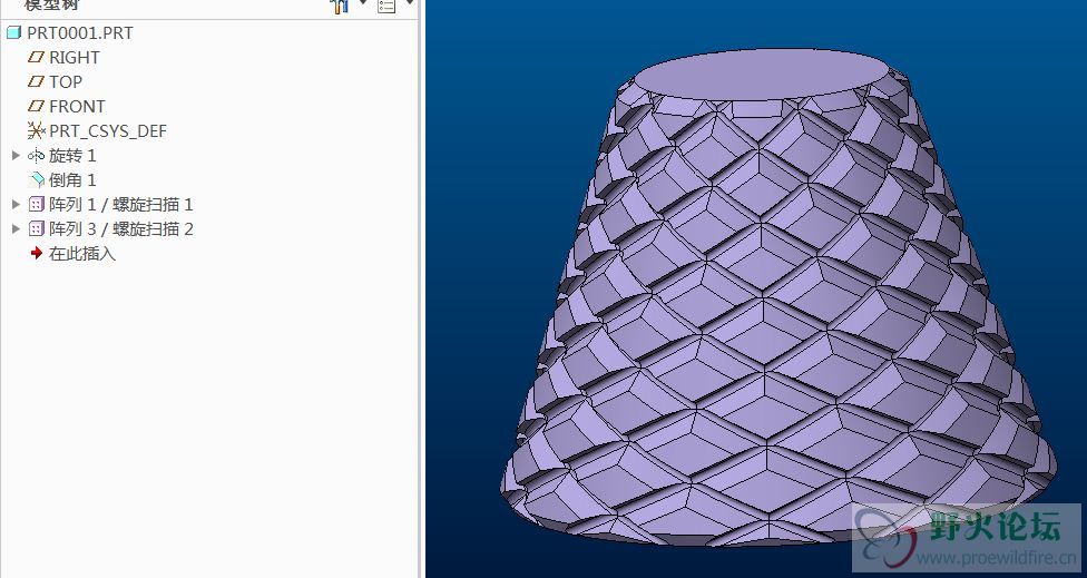

如题,请高手帮忙,PRO/E 在圆锥面上怎么滚花?急用!谢谢
最佳答案
查看完整内容
参考4#的链接,不知道是不是这样。 版本Creo2.0。
273
367
发表于 2014-7-8 00:05 | 显示全部楼层
参考4#的链接,不知道是不是这样。
版本Creo2.0。

 楼主| 发表于 2014-7-8 22:24 | 显示全部楼层
差不多哦,圆柱的我会但是圆锥的我就滚不出来,能不能发文档给我谢谢

发表于 2014-7-9 08:50 | 显示全部楼层
文件大于上传的文件限制大小。已上传至百度云盘。
http://pan.baidu.com/s/1qW0kQtA
