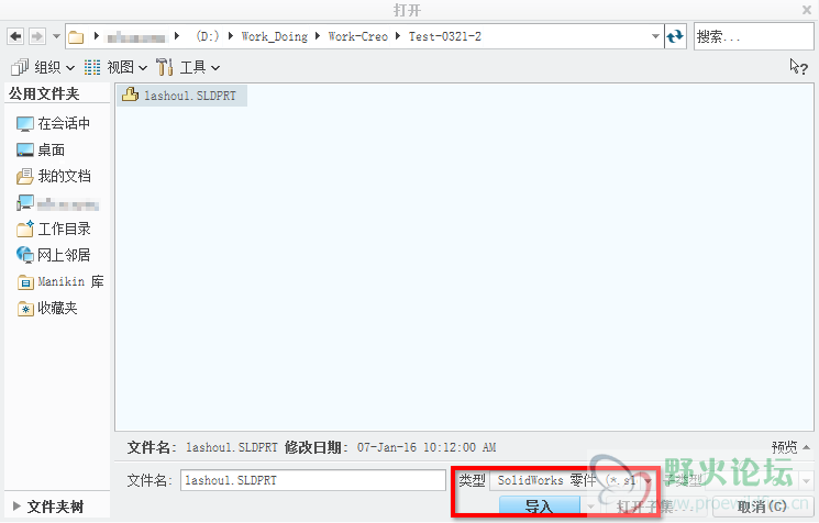

我也听过了Creo 3.0 的联合技术,看官方的视频展示,Catia、SW等都可以直接打开,我装的是Creo 3.0 M010,只能导入不能打开,是因为版本低的原因?我是64位的win7。
发表于 2019-5-8 09:34 | 显示全部楼层
我是也是, 只能导入,不能打开, 导入后就提示不能检索,兄弟们都解决了吗?
