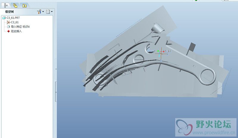

发表于 2014-7-7 16:56 | 显示全部楼层 |阅读模式

发表于 2014-7-7 20:11 | 显示全部楼层
上PRT  没PRT 别人帮不了你
或者说 可不可以进入IDD 删除呢?

发表于 2014-7-7 21:22 | 显示全部楼层
1.可以新建层 将它们隐藏
2.进入IDD删除(模型树右键导入特征,右侧点击红十字图标)
建议第一种.

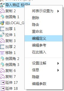

发表于 2014-7-7 21:32 | 显示全部楼层
1.关于导入特征格式的文件,可以进入IDD模式进行处理
2.进入IDD模式的方法如下:1.右键单击模型树里面的“导入特征”,会弹出对话框,选择“编辑定义”,然后选择最上面的那个带有红色十字架的小箱子,就可以编辑曲面了
右键单击导入特征,会弹出如图所示的对话框,选择编辑定义
然后在选择这个东东
然后在选择这个东东
