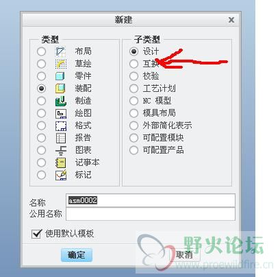

我新建了一个设计装配如图所示,后来其中的一个零件需要是可互换的,所以我想把设计装配转换为互换装配,该如何操作呢,谢谢大家了!

你错误地理解了互换装配的意思了。互换装配的意思是,在一个装配件中,其中一个零件有几种设计方案,你不确定哪一种比较好,需要在以后才能决定,而设计时需要在这个装配中经常更换这个零件来看看效果。那你一般怎么做呢,无非就是替换这个零件,每次都装配一遍,这样做一次两次还可以,多了 是不是觉得很烦??互换装配就是为了解决这个烦恼而设计的。比如这个有几种方案的零件有一个孔对齐,和一个面对齐,那你告诉程序这几个零件中的哪个孔是相对应的,哪个面是相对应的,那电脑在换零件的时候就会自动地把这些面对上,而不需要你重新点选这些匹配的面。互换装配就是把要彼此替换的零件放在一个装配里,指出哪些元素是相对应的,到时候你就可以随意替换(可以是三个以上的零件相对应,有点类似于族表)

你比如说:我有一把高压喷枪设备,按射程需装配不同直径的喷嘴,把这些喷嘴放在一个互换装配装配体里,是不是想用哪种枪嘴就换装上去,很方便的,我已琢磨出怎么实现了,CREO 2.0真的很强大。
