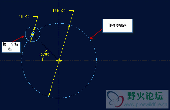

1.首先建立一个基础体圆,在这里草绘时请注意一点,见下图:

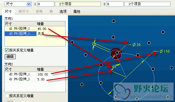

2.基础体做好后,进入阵列的界面,三个尺寸阵列的对应变化关系:

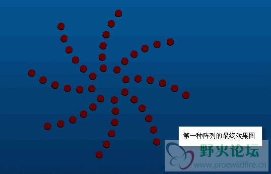

尺寸变化关系设好后,设好阵列的数量,然后按确定,就可得出第一种阵列的效果图了

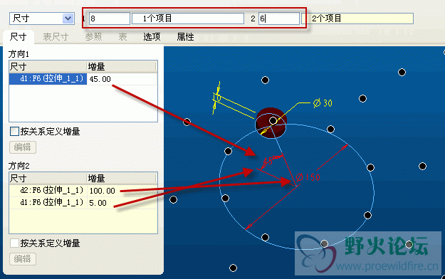

下面我们来说说第二种,第二种阵列除了尺寸变化,它还要求加入一个关系式阵列

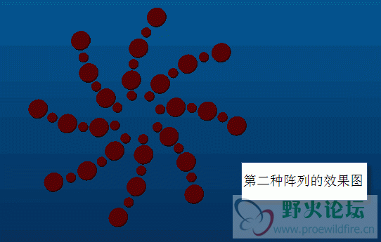

尺寸变化与关系式写好后,填好阵列的数量,然后按确定,得出第二种阵列的效果图

发表于 2008-9-25 21:09 | 显示全部楼层
回复 楼主 的帖子
关系式
a=1
b=idx2/2
if b==floor(b)
a=0.5
endif
memb_v=a*30

发表于 2008-9-25 21:39 | 显示全部楼层
解释关系式
a=1(设定参数a=1)
b=idx2/2(设定参数b=  “阵列第二反方向的第几项”    除以 2)
if b==floor(b)(如果参数b取整数=参数b,如:3.6取整数为3)
a=0.5(此时a=0.5)
endif(结束“if”命令)
memb_v=a*30(该变量为参数a  乘以30  即当符合 b==floor(b) 条件时,变量为30*0.5    否则为30*1)
不知道理解的对么?
