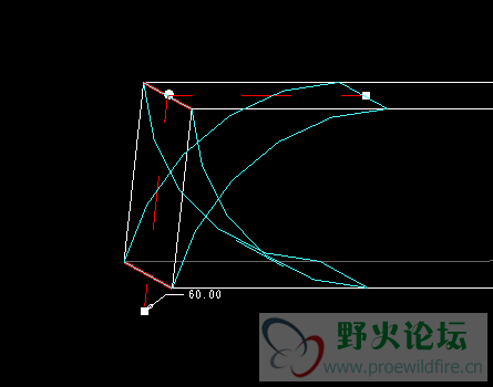

用proe建模30x50x5000的立方体,为什么不能给30x50的截面平行的两条边完全倒圆角呢?说是设计意图不明?!但是如果把5000改为500就能完全倒圆角,请问这是怎么回事呢?请教大神指导,谢谢!!!

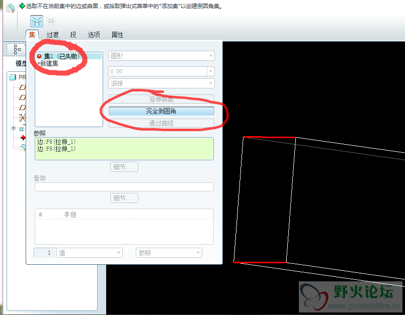

我用的proe5,例如当长度5000的时候,倒圆角是点击一条边的时候画面如图1所示,接下来是我按住ctrl点击另外一条边出现的情况如图2所示,就是在长度5000的情况下,完全倒圆角出问题了,但是长度是500的时候,按照以上的步骤就能顺利完全倒圆角,还有就是在长度500的时候,完全倒圆角是成功的,但是如果双击500,改成5000之后,再生就提示失败了,这又是怎么回事呢?多谢解答!!!
图1
图1
图2
图2
97
 楼主| 发表于 2014-7-7 17:30 | 显示全部楼层

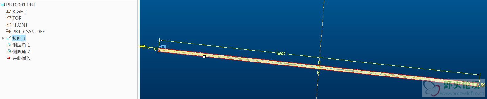

在图的的操作条件下,如果选择完全倒圆角命令,就是提示集失败,如图3所示
图3
图3

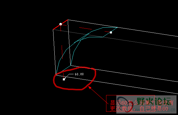

发表于 2014-7-8 14:48 | 显示全部楼层
xlfy 发表于 2014-7-7 17:21
我用的proe5,例如当长度5000的时候,倒圆角是点击一条边的时候画面如图1所示,接下来是我按住ctrl点击另外 ...
60是应该是记忆的一个数字,你可以改成另外一个数字,下次你倒圆角就会出现这个数值。
我对顺序反复模拟了几次,没有出现你所说的问题。版本Creo2.0。
如果实在不可以的话,就倒一个棱边圆角,输入你所需要的15或者25的半径,然后再倒另外一个圆角也能达到完全倒圆角的结果。没有必要一定要用这个功能。
