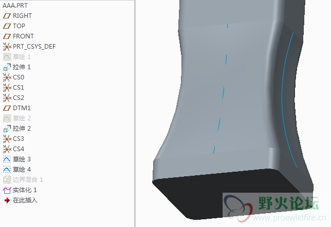

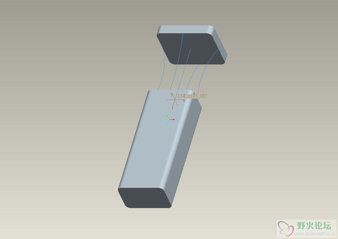

请问各位大虾这个桥墩用可变截面做时,上下的连不上,不知什么原因,求解?

混合做就行了吧
56
 楼主| 发表于 2014-7-6 23:07 | 显示全部楼层
混合做出来是直的,我希望做出来是有弧度的

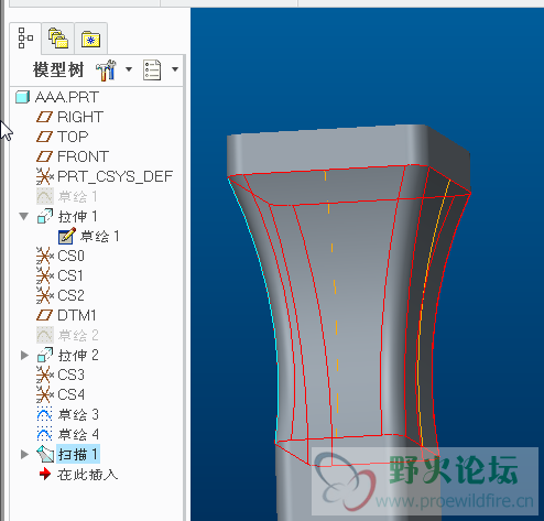

发表于 2014-7-7 00:43 | 显示全部楼层
这样看下可不可以

发表于 2014-7-7 06:58 | 显示全部楼层
混合可以设置2端连接条件的,可以相切连接

发表于 2014-7-7 07:28 | 显示全部楼层
用《边界混合》可以做的。。看看是不是您需要的。。

发表于 2014-7-7 09:20 | 显示全部楼层
没有发现问题,你的操作问题吧

发表于 2014-7-7 21:35 | 显示全部楼层
这个木有必要用变截面吧,用边混就可以达到要求了吧
