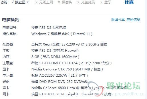

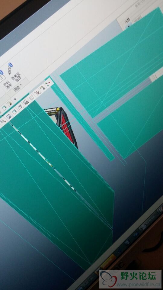

发表于 2014-7-6 11:38 | 显示全部楼层 |阅读模式
这就卡死了!!
这就卡死了!!
186
241
 楼主| 发表于 2014-7-6 11:39 | 显示全部楼层
186
241
 楼主| 发表于 2014-7-6 11:40 | 显示全部楼层
这都跑不起么???

发表于 2014-7-6 12:18 | 显示全部楼层
下载creo M60,应该没这个问题

发表于 2014-7-6 12:44 | 显示全部楼层
要是小装配也很卡,可以考虑下驱动的原因(特别是显卡驱动),另外就是软件的配置的问题
应对大型装配,楼主的配置还是略显不足

发表于 2014-7-6 21:09 | 显示全部楼层
显卡驱动相当重要,要自己单独装,安装windows时自带的显卡驱动满足不了proe的需求

发表于 2014-7-8 08:12 | 显示全部楼层
N卡驱动问题,我的也是这样的情况,特别是缩放图形或旋转图形时,鼠标键盘全无反应,试了好几个版本的驱动,才解决,最新的驱动不一定是合适的。
