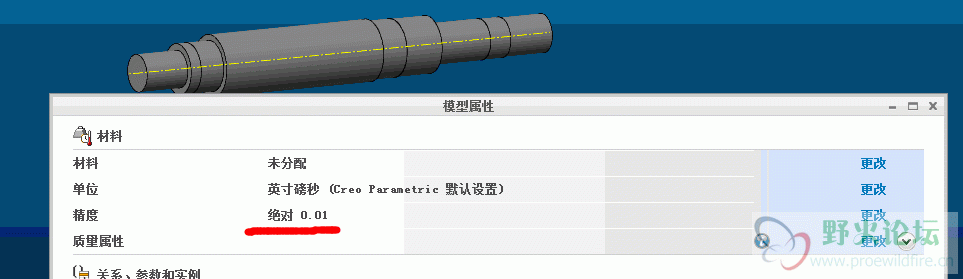

发表于 2014-7-5 12:29 | 显示全部楼层
把精度改成绝对精度0.01

发表于 2014-7-5 16:57 | 显示全部楼层
文件,准备,模型属性,看2楼的图片。
绝对精度=模型中最小尺寸/模型中最大尺寸。
鉴定完毕。

 楼主| 发表于 2014-7-5 19:44 | 显示全部楼层
怎么我进入文件  模型属性  精度  是相对精度呢?
