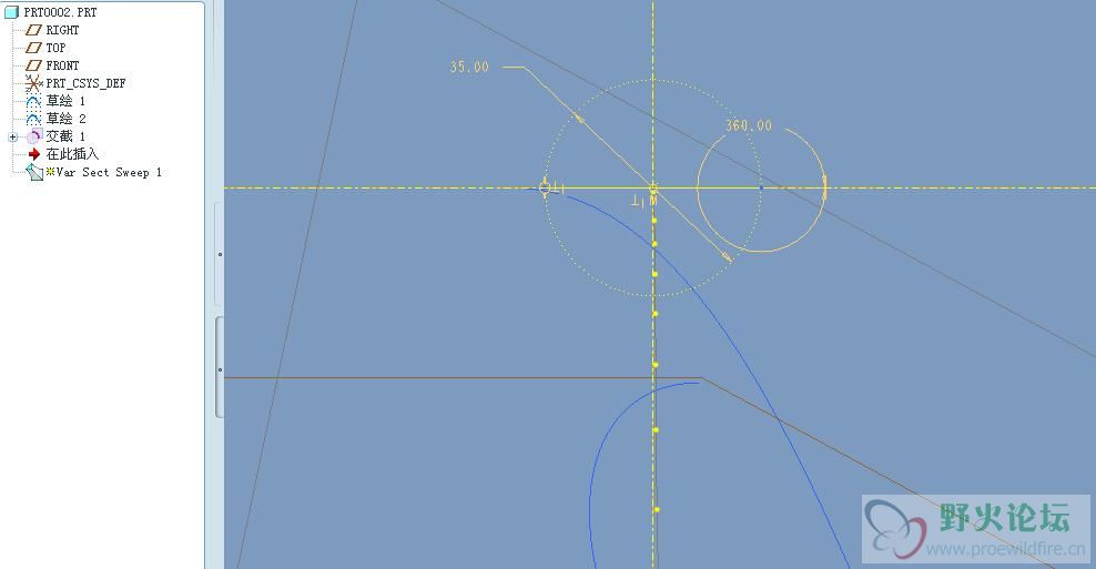

这是我是在论坛上看到的一个绳子的练习,那个VSS的截面是怎么画出来的?它不是一条直线吗?构建的那个圆有用途?

圆应该是辅助圆

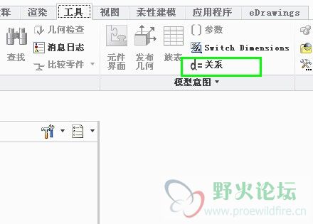

在可变截面草绘截面中点关系(如图)就会出现关系式
该草绘截面的某个尺寸是由关系式控制的
