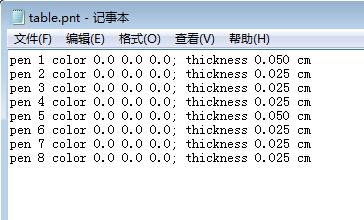

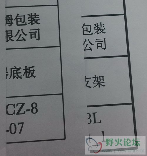

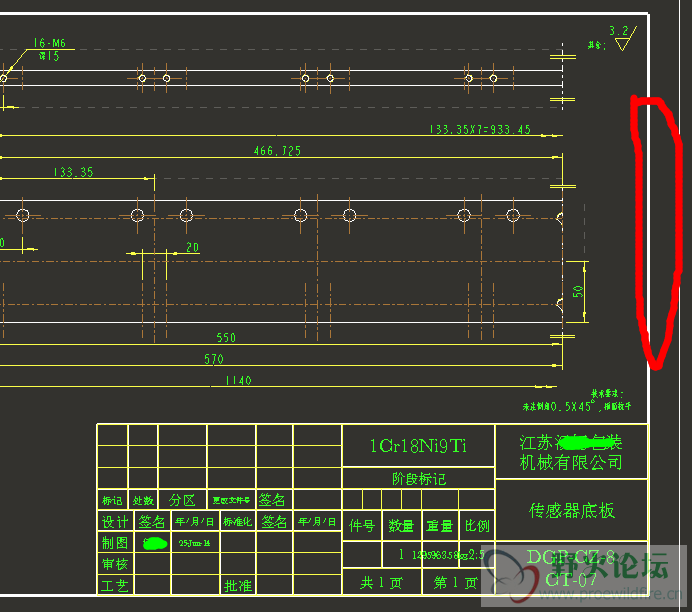

但是我工程图的图框四边线(图中圈出来的线)在格式界面设置的线宽是比别的线要宽的(图中也能看出来),但是打印出来了就是和几何实体线宽一样的。好像被table.pnt文件控制了。怎样设置才能将四周框线打印的宽一些。别的线宽都对的。
下图左边是我现在的打印效果。我想要的是右边这样的打印效果。

 楼主| 发表于 2014-7-5 08:01 | 显示全部楼层
CGKYK 发表于 2014-7-4 20:34
不能在工程图底下修改
必须先打开图框文件
在草绘选项底下选择边框
我就是这么操作的啊。看第二张截图也能看出来。而且在工程图界面下根本不好修改图框的线宽,必须打开frm格式的文件才好修改图框的。可是打印出来的图框线还是细线
542
770
发表于 2014-7-4 20:34 | 显示全部楼层
不能在工程图底下修改
必须先打开图框文件
在草绘选项底下选择边框
然后右键选择线型
把线的宽度修改保存后就可以了
