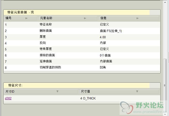

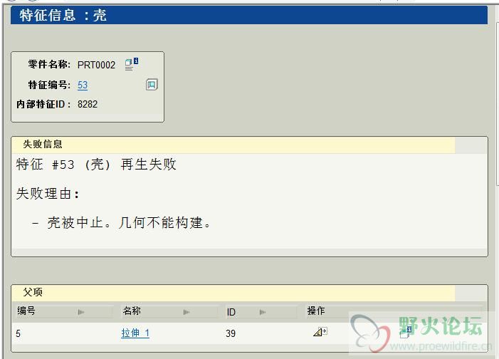

抽壳出了问题,怎样通过软件提示解决问题?软件提示看不懂

软件提示很多时候都让人看不明白的;可以上个5.0的prt吗?

先点击一下 眼睛,图标 ,,一般都会高亮 失败的地方,

注意不要有小的圆角,另外你可以把抽壳的厚度改小看看,注意观察会产生失败的地方
