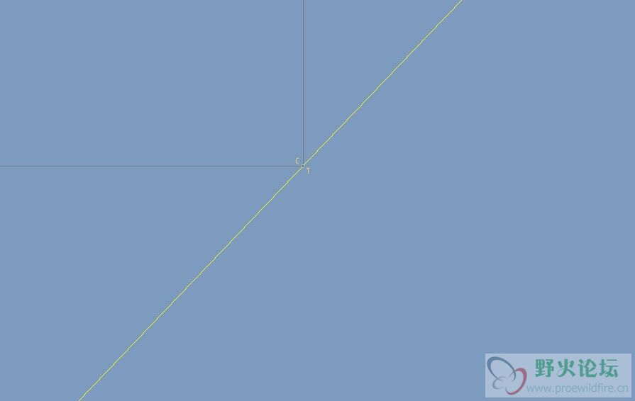

[已解决] 请问这个约束C是什么意思?

发表于 2014-7-4 14:10 | 显示全部楼层
在T处曲率相等

发表于 2014-7-4 14:22 | 显示全部楼层
C是曲线连续且曲率相等,换成曲面等效于G2
T是相切,换成曲面等效于G1

 楼主| 发表于 2014-7-4 14:53 | 显示全部楼层
T是相切,换成曲面等效于G1
谢谢

 楼主| 发表于 2014-7-4 14:54 | 显示全部楼层
CGKYK 发表于 2014-7-4 14:10
在T处曲率相等
原来如此,谢谢

发表于 2014-7-4 14:55 | 显示全部楼层
c表示此点处曲率相等。
