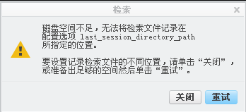

XP系统,安装creo3.0,在打开非启动目录下的文件时会出现这个提示
不知为什么会这样

那你硬盘磁盘空间有没不足

硬盘空间还有17个G

在config.pro里配置下 提示的 last... 那个选项,指定一个位置
