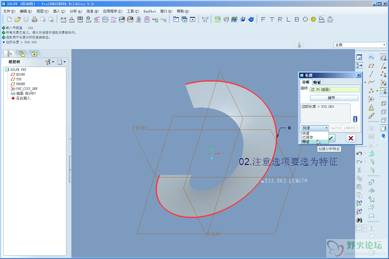

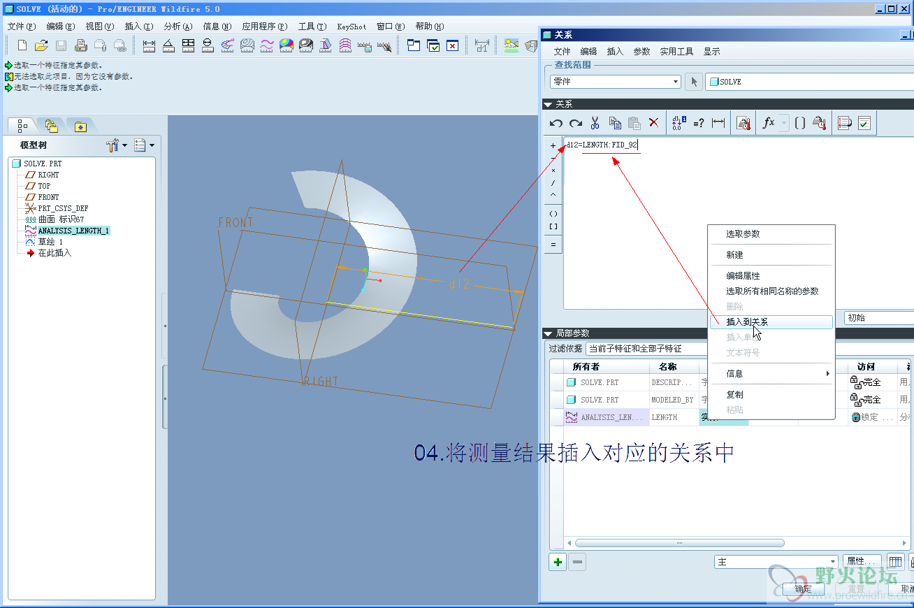

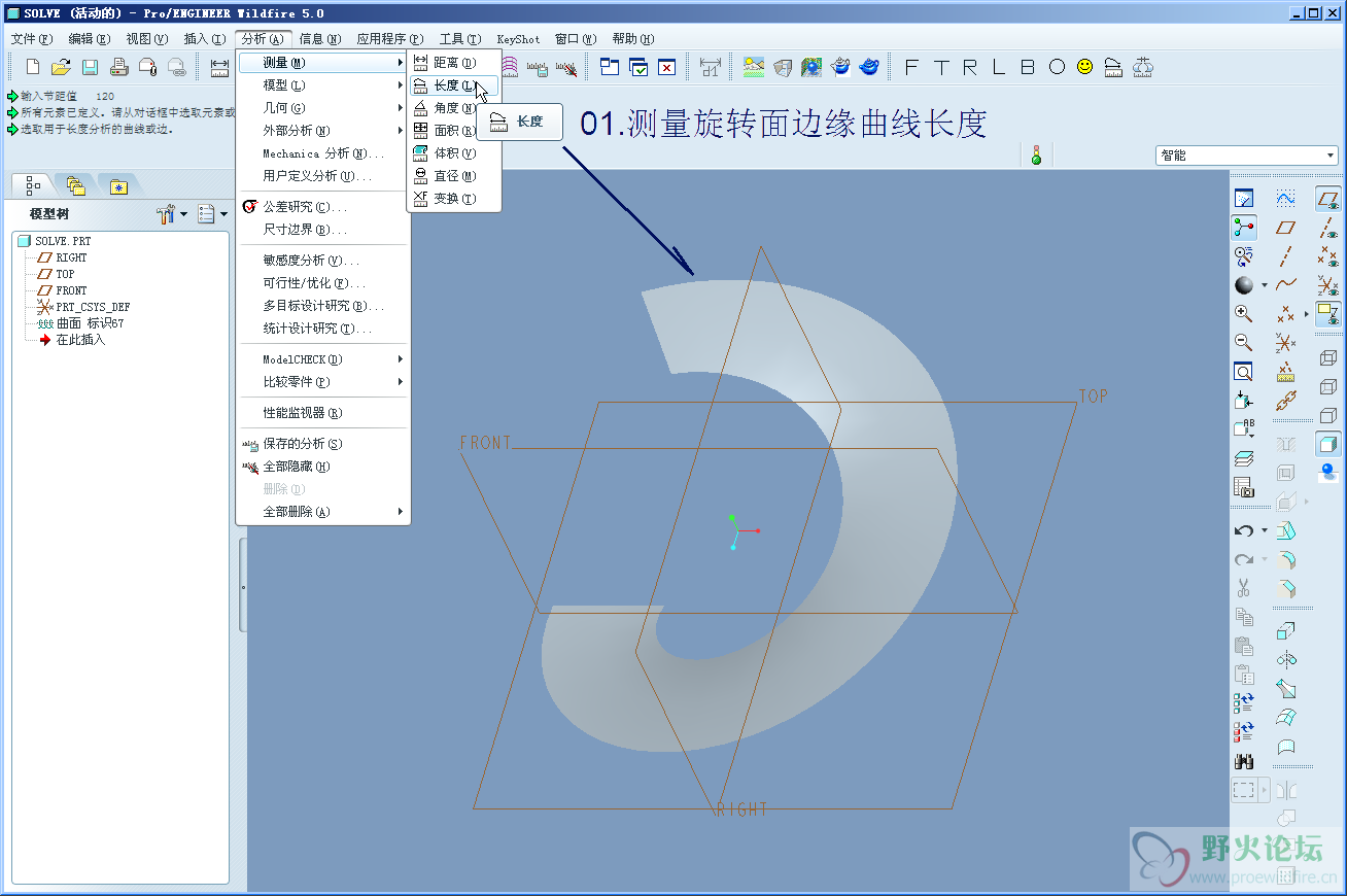

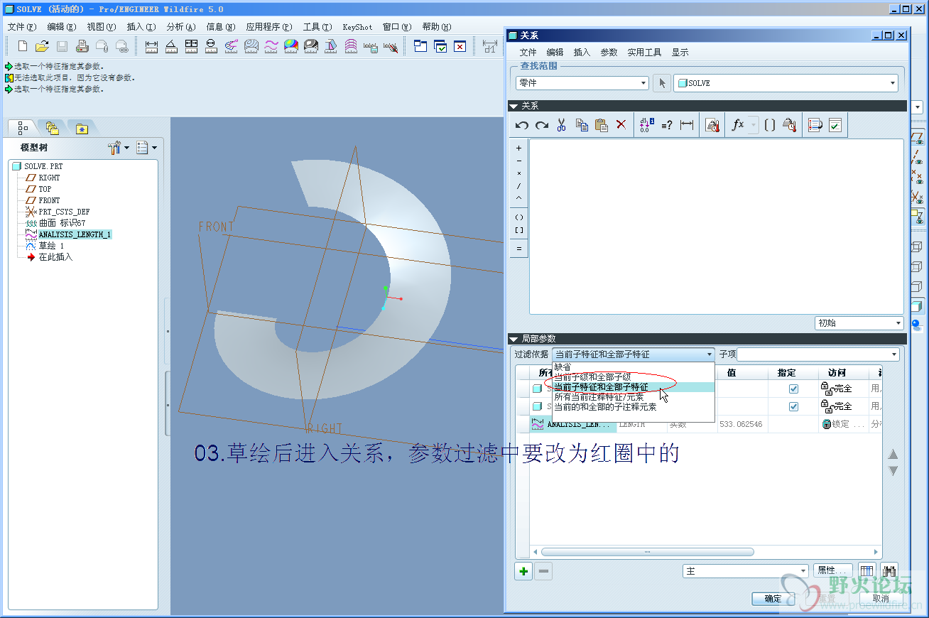

经版主的提点,自个做了一个提取测量数据的笔记。内容比较简单,说明都在图里面了,有需要的朋友可以参考一下。

谢谢分享,为何到插入到关系后,提示关系式有错误呀?

楼上的要注意是零件下的关系,不是截面里的关系

奇怪啊,应该是没什么问题的。要不你重新试试。
哦,楼上的管理员说明白了。

谢谢,管主提醒,搞定了!
提示下:加关系前,需要摹绘完后,点完成,进入零件界面,就OK了
