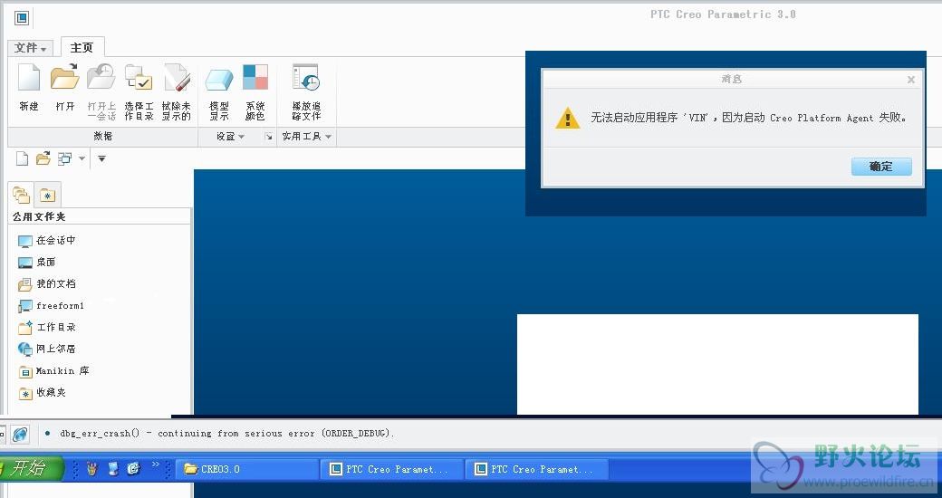

Creo3.0 F000在XP_64系统下安装后桌面图标显示不正常,也不能使用。
打开软件没有发反应,没办法打开软件.
急!求解决.
不知道怎么了一天又可以打开了,但是creo platform agent 启动失败.怎么解决

config.pro 里设置 USE_SOFTWARE_OPENGL Y 或 graphics win32_gdi 试试

Creo3.0 F000 32位在XP 32位系统下安装后桌面图标显示是不正常,但能使用。
Creo3.0 F000 64位在WIN7 64位系统下安装后一切正常。
你的情况可能是你的系统问题或者别的。。。

我的xp-32位,sp3 桌面图标不认,建模可以使用,但出工程图崩溃率极高,工作中不可用。

我的XP 32位 也是出现此问题然后挂不上EMX 不知什么原因
