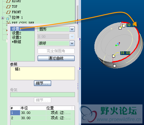

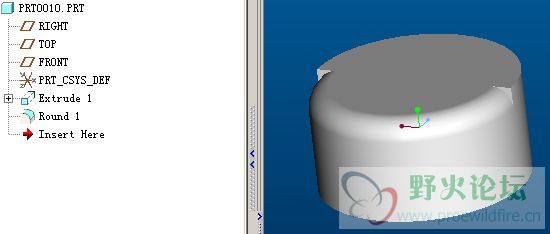

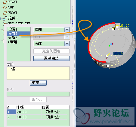

教程在#8,征集新方法
创意倒圆角练习;加分;上传图片即可;

 楼主| 发表于 2008-10-8 19:28 | 显示全部楼层
不知道你的是不是这种方法/

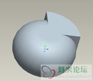

发表于 2008-10-15 08:46 | 显示全部楼层
应该是这样的吧
