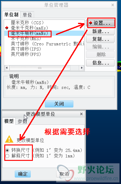

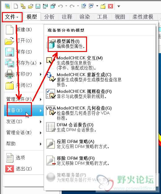

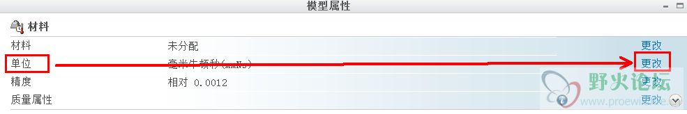

[已解决] creo怎么把当前零件设置成公制
发表于 2014-7-3 10:37 | 显示全部楼层 |阅读模式
RT  求大神帮帮忙

发表于 2014-7-3 11:14 | 显示全部楼层

 楼主| 发表于 2014-7-3 11:34 | 显示全部楼层
好好学习  天天向上
发表于 2014-7-5 14:58 | 显示全部楼层
不错,学习了
发表于 2014-7-15 10:10 | 显示全部楼层
新技能get!
